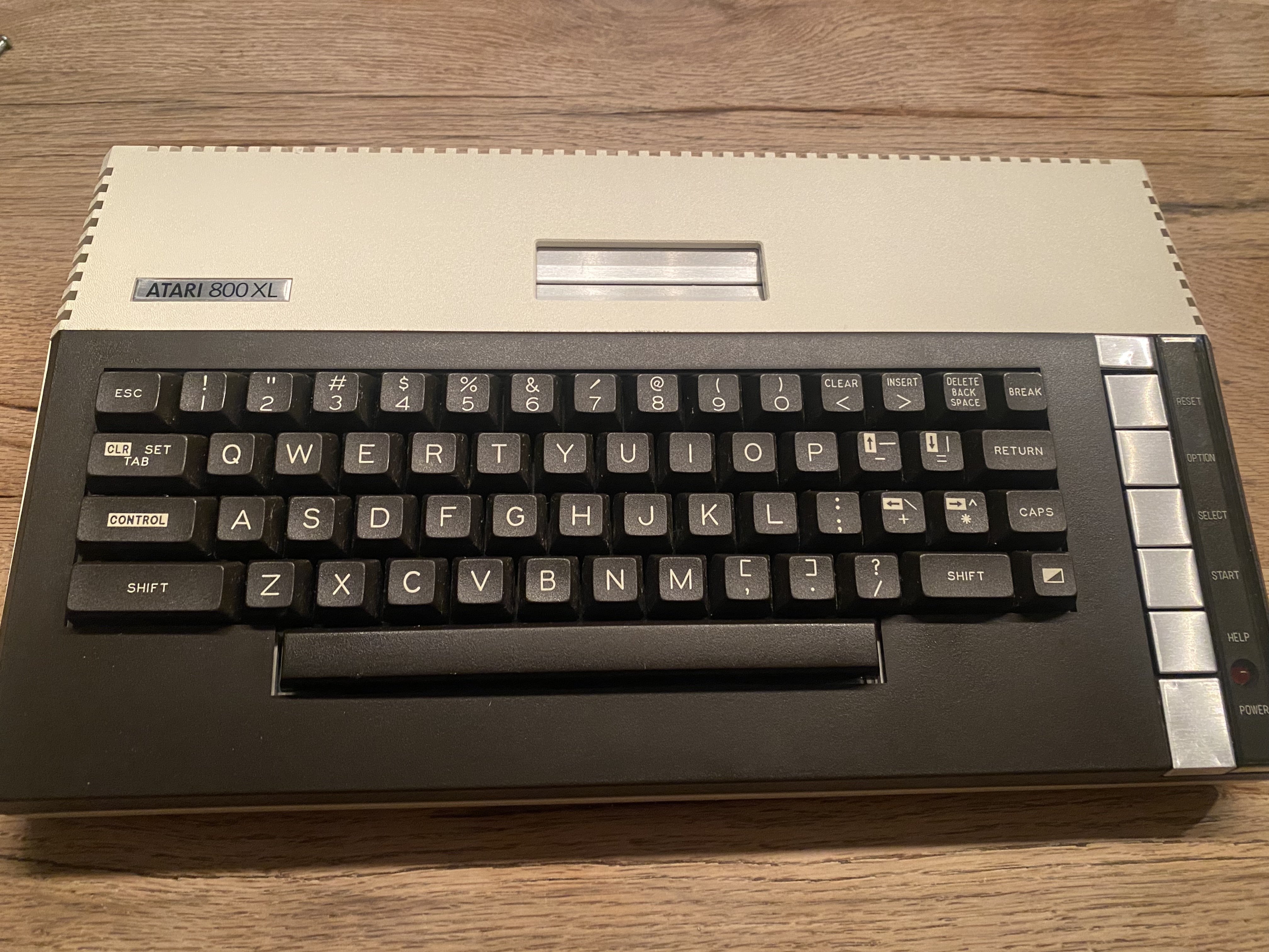

Der "Neue":

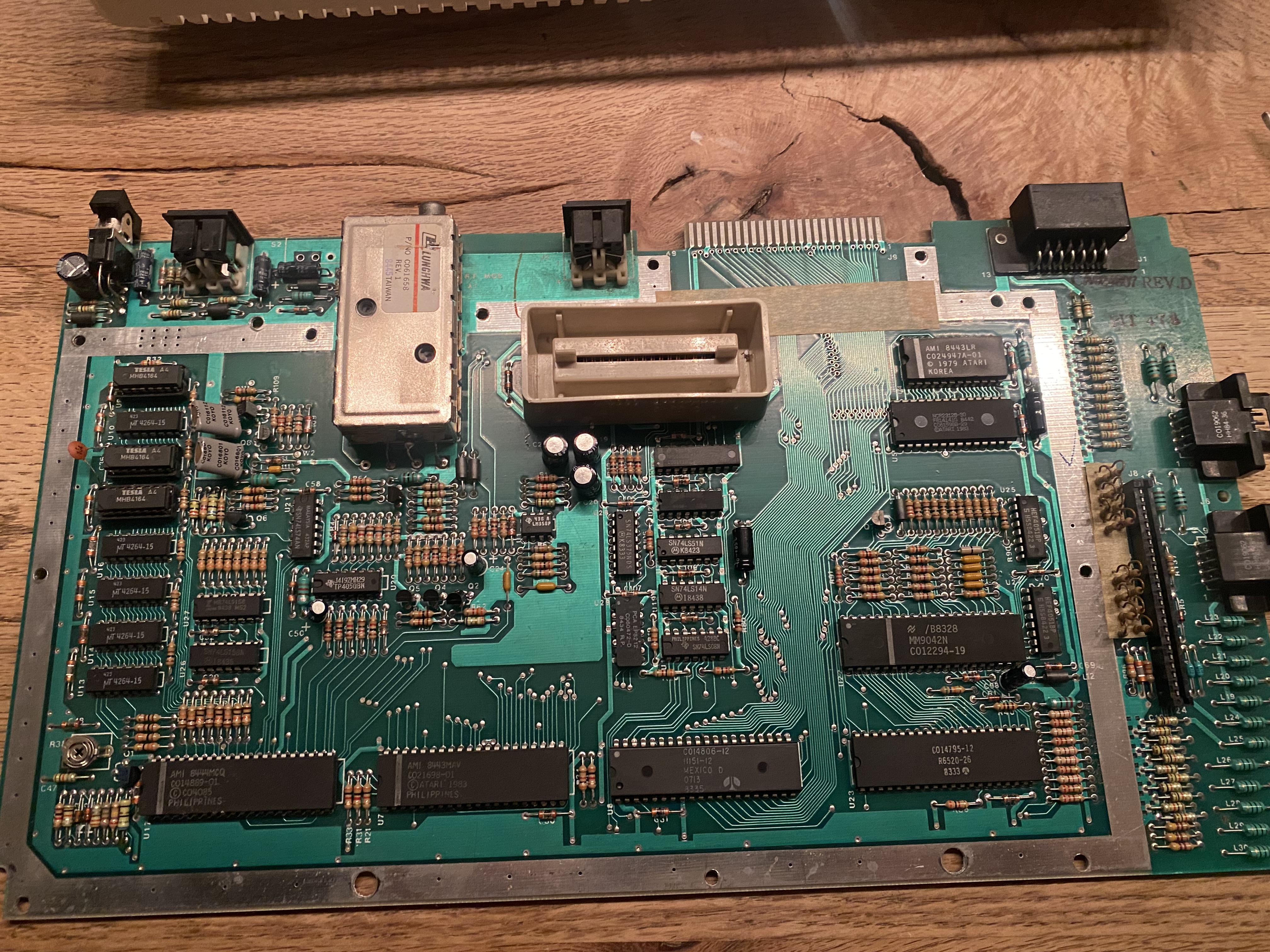

... die inneren Werte ...
... ein PAL ...

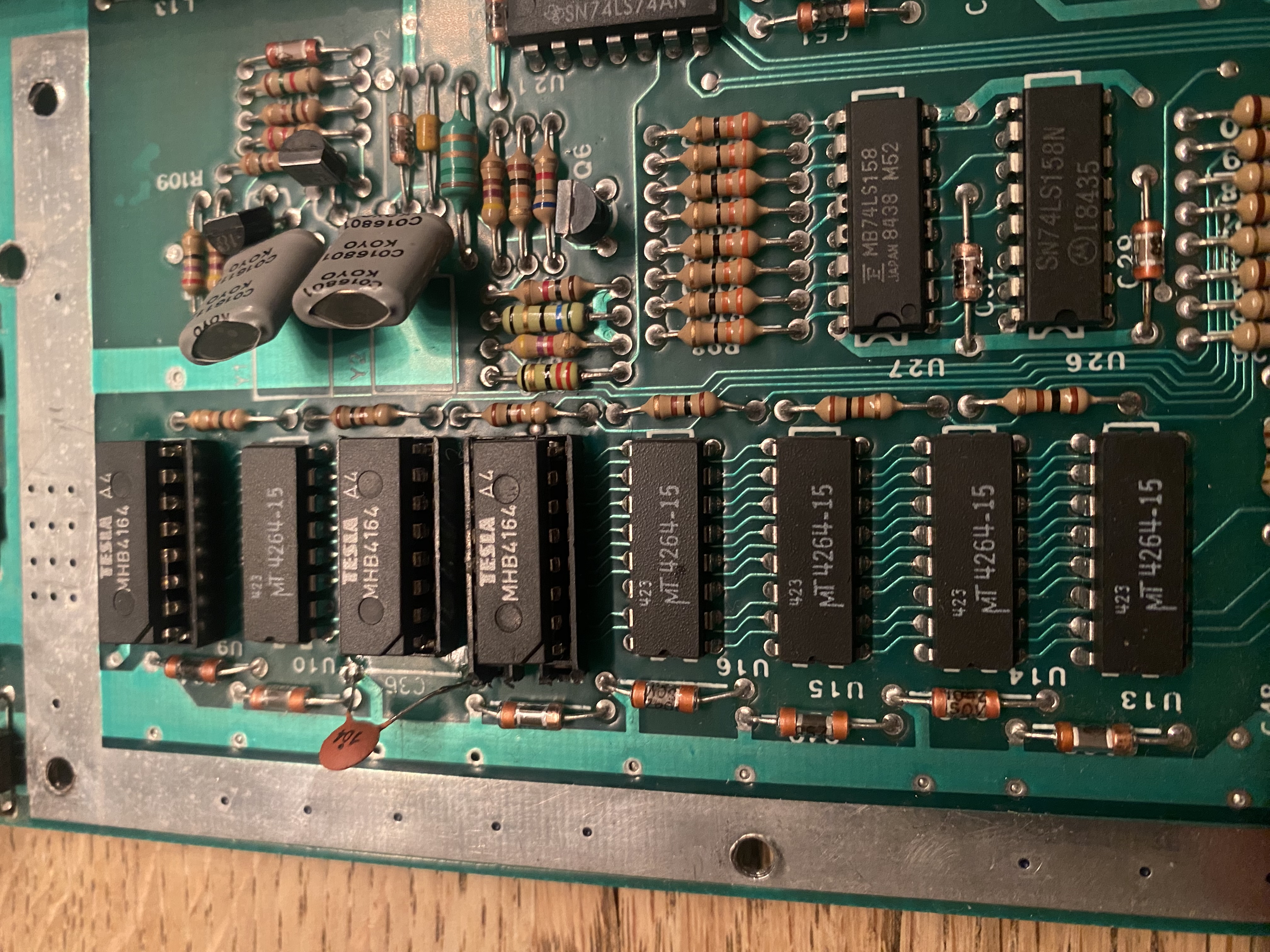

... die Speicher...
und jetzt wieder zusammenbauen...
Sieht doch gut aus ! Schönes Schätzchen 🙂!
Ahh und cool 😎: die leidigen, ständig defekten mT-DRAM´s durch gute tschechische TESLA DRAM´s ersetzt 😁 !
So muss dass sein 😁 .

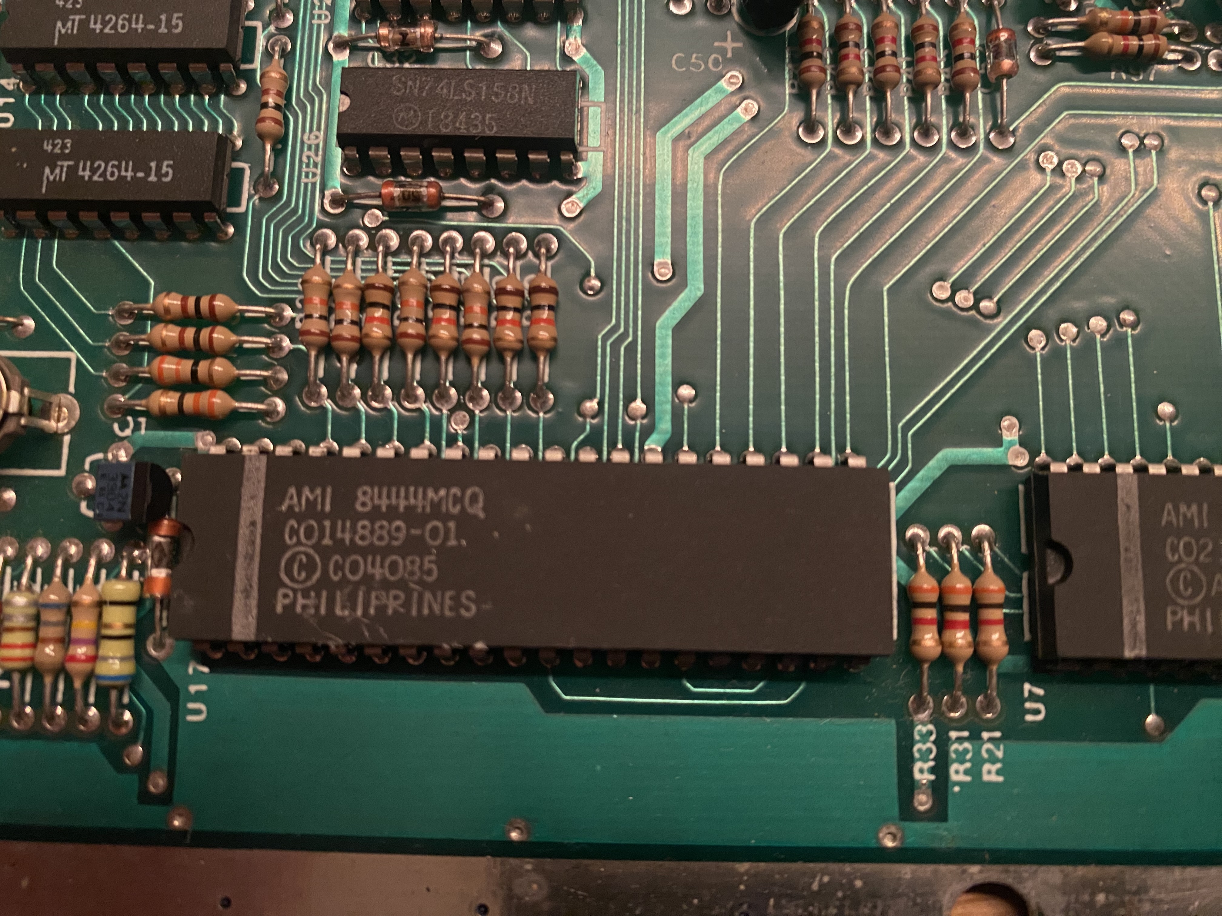

. Hallo Peter
Laut Best Electronics Katalog ist der CO14889 ein PAL GTIA.

Gut das Du schreibst das die Tesla RAMS aus Tschechien kommen. Sonst hätte man die noch ersetzen müssen. Wer will schon SwastiRAMs.
